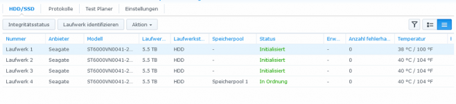

Nur ein Laufwerk wird mir als verwendet angezeigt, die 3 anderen als nicht verwendet. Wenn ich mir die Festplatten unter "HDD/SSD" anzeigen lasse, sind 1-3 "Initialisiert", 4 "In Ordnung".
Lasse ich mir die Details anzeigen steht bei 1-3 bei Zuordnungsstatus "Initialisiert", bei 4 "Normal"
Bei "Zustand" steht bei allen 4 "In Ordnung". Die Anzahl fehlerhafter Sektoren ist überall 0.

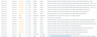

Die Ereignislogs sagen folgendes:
Um 06:59 ca. ist mir das Ganze aufgefallen, da das NAS die ganze Zeit piepste und der Kleine nebenan schlief, habe ich kurz den Ausschalter gedrückt in der Hoffnung, den Ton damit abzuschalten, daraufhin ging das NAS nach ein paar Sekunden aus, habe es dann wieder angemacht.
Kann es sein, dass aus irgendeinem Grund die HDDs (Surveillance station?) vollgelaufen und dadurch der Fehler ausgelöst wurde?
Aber da hätte die Synology mich ja sicher gerwarnt vorher...

Habe jetzt das Bild direkt in die Antwort eingefügt, zusammen mit diesen Bildern:
