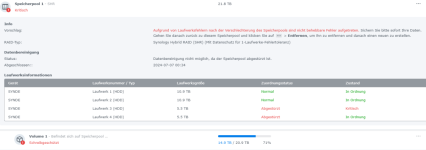

gestern ist bei mir der blödeste Fall eingetreten den es gibt. 2 HDDs mit Kritischem Fehler.
Ich habe sofort eine neue HDD (16 TB) bestellt. Daheim hatte ich noch eine alte ausgebaute 6 TB HDD die ich dann eingebaut habe (slot 4).
Da im Slot 4 die bösesten und meisten Fehler angezeigt wurden.
DSM hat dann braf das reparieren angefangen (soweit so gut). Heut morgen gegen 4:00 Uhr dann der Absturzt... :confused:
Das gute, ich komme noch auf die Daten.

Nix mehr tauschen, Daten sichern und Speicherpool neu anlegen.

Setz mit SHR auf, das ist dann faktisch ein RAID1, kann aber dann erweitert werden.
