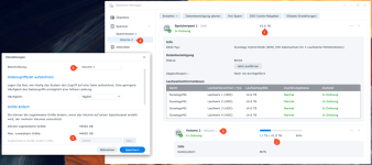

Was bisher geschah:
Vorab - riesen DANKE für eure Hilfe!!
  1. Ich habe ein HyperBack up auf eine externe HDD gemacht - habe zu spät gelesen, dass das vl nicht notwendig ist, aber kann ja trotzdem nicht schaden
  2. Ich habe im selben Speicherpool ein 2 Volume erstellt mit dem gesamten restlichen Verfügbaren Speicherplatz mit btrfs statt ext4 (es stand "empfohlen" bei btrfs und als Laie orientiere ich mich gerne daran was empfohlen wird)
  3. Ich habe die Ordner von Volume 1 auf Volume 2 übertragen
  4. Ich habe Volume 1 gelöscht.
  5. Ich habe das neue Volume 2 um den Speicherplatz des alten Volumes erweitert.
  6. Jetzt installiere ich step by step die Pakete neu.
  7. BIS JETZT LÄUFT ALLES GUT 😃
Ich hätte noch low Prio Themen - wenn ich nochmal fragen darf (siehe Screenshot):
  • Mein Speicherpool hat 43,6TB (1), meine Volume aber "nur" 41,9TB (2) - das sind immer noch 1,7TB Differenz. Auch wenn das Verhältnismäßig wenig ist möchte ich das nicht herschenken - weiß jemand wie ich die 1,7TB noch dazubekomme? BZW. Wo die sind?
  • Unter den Einstellungen habe ich ja schon die maximale Größe zugewiesen (3)?
  • In der Sidebar heißt das Volume jetzt Volume 2 (4) - kann ich das irgendwie umbenennen? Weil es in den Einstellungen unter Beschreibung (5) zu ändern funktioniert nicht (6).
Vielen Dank und liebe Grüße
✌🏼 Michael
9.022
1.614
308
Das sind rund 4% und die wurden vom BTRFS für Metadaten reserviert.
Wozu umbenennen?
