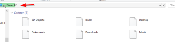

@Morpheus89 Warum haben in deinem Screenshot die Ordner keine Symbole? Hast du da eventuell ein Problem mit dem Explorer?
Wie sieht denn die Hardware aus, von der du zugreifst?
MfG
Philipp

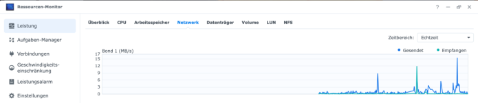

Bei dem Problem gerade eben konnte ich mich auch nicht per openVPN mit dem NAS verbinden - Clientmeldung: User authentication failed . Kennwort ist gespeichert, vertippen ist daher ausgeschlossen, im Synology log gibt es keinen Eintrag. Das war schon einmal, kurze Zeit später funktioniert es dann wieder.
Habe auch sämtliche nicht benötigten Pakete deaktiviert.
Gestern habe ich auch Testweise mit alternativen SMB Parametern Tests gemacht, aber da das Problem aktuell wieder da ist, hat das auch nichts gebracht.
Laut Ressourcenmanager sieht alles OK aus.

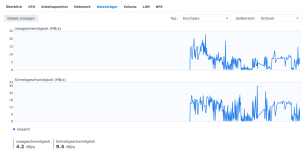

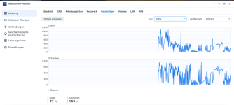

Der Datenträger hat permanent Durchsatz und recht hohe IO:
... seitens Netzwerk scheint das aber nicht zu kommen:
Laut Aufgabenplaner sehe ich auch nichts, dass Lasst verursachen könnte.
Ich vermute, dass bei den Festplatten die IOPS am Limit sind, und das nur durch den SSD Cache einigermaßen erträglich ist.
Wie kann ich denn herausfinden, was diese IOPS Last erzeugt?
Datenträger Status ist in Ordnung, Dateisystem: BTRFS, SSD Cache Trefferrate : 26%
Hat noch jemand eine Idee?

@Philipp06 das ist nur ein google Screenshot gewesen, zur veranschaulichung was ich meine.
