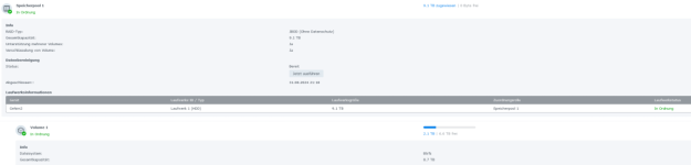

Es hat zwar nichts mit dem oben genannten Thema zu tun, allerdings treibt mich noch eine Frage um die ich mir nicht erklären kann. Ich betreibe das alte und neue NAS mit 3 bzw. jetzt 4 10TB Ferstplattem. Das bei Windows und Externen Laufwerken immer etwas Schwund ist weiß ich. Allerdings habe bei der neu zugekauften Festplatte anstelle der erkannten 9,3 TB nur 8,7 TB zu Verfügung. Habe ich etwas falsch gemacht bzw. kann man das einstellen das ich auch die maximale Speicherkapazität zu Verfügung habe? Den Speicherpool habe ich als JBOD erstellt und das Volume als BTRFS.

Zeige einen Screenshot vom Speichermanager mit den Pools und Volumen (beide aufgeklappt).

3. Wie @synfor schon geschrieben hat, da wäre ein Screenshot vom Speicherpool bitte aufklappen und auch Volume aufklappen.

1. Screenshot vom Speicherpool & Volumen

Der Speicherkapazitätssprung vom Speicherpool zum Volumen ist BTRFS geschuldet, dafür werden 4% Speicherplatz verbraucht.

Wie @Benie schon erklärt hat, kommt die Differenz vom BTRFS, was sich etwa 4% für die Verwaltungsdaten reserviert.
