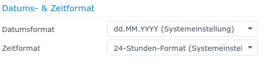

RolfGrisu
10. Feb 2012
34
Das war beim Admin-User auf dem NAS auch der Fall:

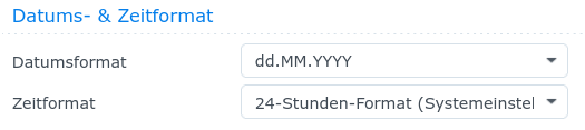

Nach der Änderung in "Regionale Optionen":
