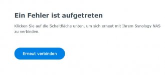

pooll
24. Sep 2013
20
Bei mir ist das ganze System zusammen gebrochen. DS418.
Startet nicht mehr. Will nur noch die 7er Version.
Würde gerne wieder den alten Zustand haben.
Auch ein Reset hat nicht geholfen.
Weiß nicht mehr weiter. Die Statusled blinkt nur.
Somit ist die DS480 für den Schrott?
