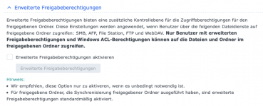

Wegen diesem ACL:
Muss ich da den Haken hin machen?

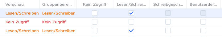

Also so schaut es unter Systemsteuerung - Freigegebene Ordner aus:
Und so in Filestation der Root-Ordner "Download":
Der erste Unterordner unter "Download" sieht dann so aus:
Also ausgegraut.

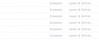

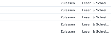

Das hier sind die Berechtigungen von einer Datei, die ich in den Ordner kopiert habe (die sind für jeden Benutzernamen usw. angezeigt):

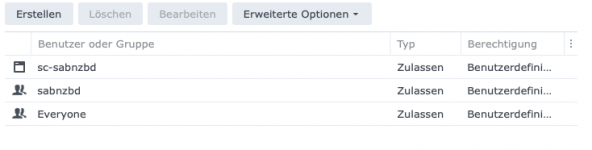

Und so sieht das ganze Fenster von einer Datei aus, die durch SABNZB geladen wurde und in diesem Ordner ist:
Da fehlen quasi die ganzen einzelnen Benutzer.
Das war vor DSM 7 nicht der Fall.
