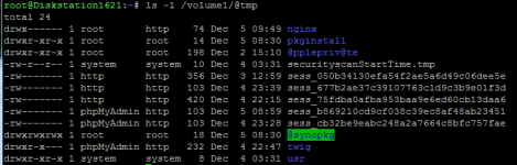

Die Ursache, wesehalb es nicht funktioniert, liegt darin, dass der Benutzer phpMyAdmin oder die gleichlautende Gruppe keinen Zugriff auf den Temporären Pfad hat. Weiß jemand, wie man mit Terminal-Befehlen einem Benutzer oder einer Gruppe den Zugriff auf einen Pfad erteilen kann?
Den Filemanager in der Weboberfläche kann ich leider nicht nehmen, da dieser nicht diese Pfade anzeigen lassen kann.

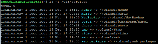

/var/services/tmp ist ein Link auf /volume1/@tmp. Die Rechte dort sitzen bei mir auf
drwxrwxrwt    3 root                root                     4096 Dec  1 14:57 @tmp
somit sollte eigentlich jeder alles dürfen.

Hallo Benares,
mit
chmod 777 /volume/@tmp
habe ich die Rechte gesetzt.
Dennoch weicht die Ausgabe etwas ab:
$ ls -l /volume1 | grep @tmp
drwsrwsrwt  1 root         root              652 Dec  5 22:24 @tmp
Zuvor hatte wurden mit
chmod 7777 /volume1/@tmp
alle Rechte gesetzt.
13.803
3.761
468
drwxrwxrwt müsste "chmod 1777 ..." sein.
