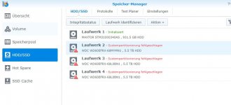

Nach einem Festplattentausch (Laufwerk 2) aus einem Raid 5 Verbund mit 3 Platten wurde der Speicherpool erfolgreich repariert. Danach kam die Meldung wegen Problemen mit dem Dateisystem und die DS wollte einen Neustart. Nach dem Neustart fuhr sie nicht mehr hoch und die blaue LED blinkte.
Ich habe alle Platten raus gemacht und probiert ob sie einzeln hochfahren, ohne Erfolg. Dann habe ich in Schacht 1 eine alte kleinere Festplatte eingebaut, DSM installiert. Ich habe dann versucht die ursprünglichen Platten wieder einzusetzen (Schacht 1-3). Leider immer noch gleicher Fehler.
Nun habe ich in Schacht 1 die alte kleinere Platte wieder drin und kann mich in DSM einloggen. In Schacht 2-4 ist der Raid 5 Verbund. Die Status-LED blinkt orange und piept. Im Speichermanager kommt die Meldung "Systempartionionierung fehlgeschlagen" für die Raid5 Platten. Die Daten sind in der File-Station abrufbar.
Wie kann ich das lösen? Ich möchte die kleine alte Platte wieder entfernen und den alten Raid-Verbund in Schacht 1-3 wieder haben. Im Idealfall auch meine DSM Einstellungen für Drive etc. Hier habe ich leider kein Backup.
