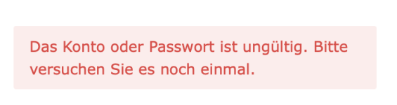

ich bin gerade dabei meine DS920+ einzurichten. Ich habe eine DynDNS erstellt und alle Ports im Router freigegeben. Ich komme auch über die DynDNS Adresse auf die DS, allerdings sagt er dann beim Einloggen, dass mein Passwort falsch wäre. Ich habe es mit mehreren Benutzern getestet. Immer dieselbe Fehlermeldung. Lokal über die IP Adresse können sich alle Benutzer problemlos einloggen. Das Passwort wird immer aus 1Password kopiert. Ein Eingabefehler ist auszuschließen.
Ich habe im selben Netzwerk eine DS916+ laufen. Hier funktioniert der Zugriff über DynDNS problemlos. Port Freigabe-Probleme sind also auszuschließen. Es macht den Eindruck als würde eine Einstellung auf der DS920+ ein externes Einloggen verhindern.
Wenn ich in Photos ein Album freigebe, dann funktioniert dieser Link auch nicht. Auf meiner DS916+ klappt das alles wunderbar.
Meldet er sich vielleicht von extern auf der DS 916 an und nicht auf der 920?
Wie genau ist denn dein Zugriff realisiert bis ins Detail?
Ich habe den Fehler mittlerweile gefunden. Genau das war das Problem. Ich wurde immer auf die 916 umgeleitet. Ich habe die Portfreigabe im Router für die 916 gelöscht und alles auf die 920 umgestellt und nun klappt alles perfekt. Die 920 kommt demnächst eh in ein andere Netzwerk getrennt von der 916, aber wie mache ich das denn mit der Portfreigabe, wenn ich beide im gleichen Netz habe?
