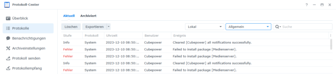

kürzlich hat es mir mein Paket des Medienservers zerschossen. Nach Ausführung der App waren Menüeinträge nicht mehr ersichtlich und der Paketname im Paketzentrum / Desktop war ebenfalls mit unüblichen Zeichen wie Doppelpunkten versehen. Ich wollte daher das Paket einfach neu installieren. Die Deinstallation war ohne Probleme möglich, allerdings kann ich das Paket nun nicht mehr installieren, da folgender Fehler kommt "Medienserver konnte nicht installiert werden" (siehe Screenshot).
Alle anderen Pakete kann ich ganz normal installieren. Soeben habe ich auch ein Update von DSM auf 7.2.1-69057 Update 3 durchgeführt, in der Hoffnung, dass im Anschluss das Paket wieder installierbar ist. Dies hat die Symptomatik leider nicht verändert.
Was kann ich hier tun?
In welchen Log-Files kann hier Aufschluss über den Grund hierfür herausgelesen werden. Im Protokoll Center wird nichts brauchbares im Error Log ausgegeben (siehe zweiter Screenshot). Kann ja nicht sein, dass DSM hier nicht mehr Info´s zur Verfügung stellt, warum die Installation nicht möglich ist?!
seither habe ich ja nach dem Update des DSM neustarten müssen, daher ist das auch schon erfolgt.
Ich würde mir irgend ein Logfile erhoffen, welches Aufschluss über den in der Fehlermeldung nicht näher spezifizierten Grund liefert. Gibt es hier eines was hier mehr Information geben würde?
