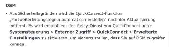

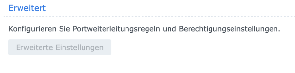

ich wollte gerade mein DSM von 7.1.1 auf 7.2.1 aktualisieren. Vor der Aktualisierung kommt eine Meldung, dass die Funktion "Portweiterleitungsregeln automatisch erstellen" aus QuickConnect entfernt wird (siehe Screenshot_1.png). Daher wird empfohlen, vor der Installation den Relay-Dienst von QuickConnect zu aktivieren (unter Systemsteuerung > Externer Zugriff > QuickConnect > Erweiterte Einstellungen). Der entsprechende Button ist bei mir aber nicht aktivierbar (siehe Screenshot_2.png). Kann mir jemand sagen, woran es liegt bzw. wie ich diesen aktivieren kann?

Solange Du intern auf die DS zugreifst, dürfte es keine Rolle spielen.
Von extern müssten die Ports halt für den Zugriff erst wieder neu eingerichtet werden.
Aber die Automatische Portweiterleitung solltest Du eh nicht verwenden, das ist etwas unsicher. Wenn dann manuell und nicht unbedingt :5000 und :5001.

vielen Dank! Ich greife in der Tat immer wieder mal von extern auf die DS zu. Ich frage mich gerade nur, wie ich an die Erweiterten Einstellungen komme bezüglich des Relay-Dienstes?

Das geht normalerweise erst nachdem QuickConnect aktiviert ist.

Danke nochmal. Das war irgendwie das passende Stichwort. Ich war über meinen QuickConnect-Link eingeloggt und konnte deshalb logischerweise nicht auf die Einstellungen zugreifen. Mein Fehler... :rolleyes:
