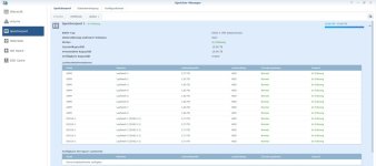

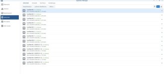

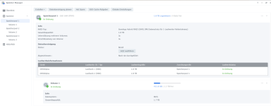

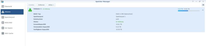

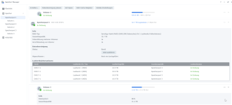

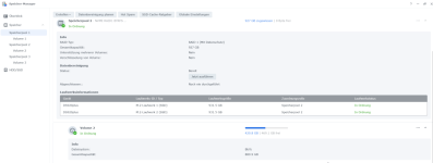

@naerdi poste bitte mal Screenshots vom Speichermanager:
- Speicherpools
- Volumes
- HDDs
siehe meine Beispiele:

naerdi
23. Nov 2013

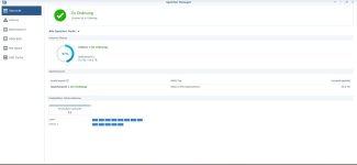

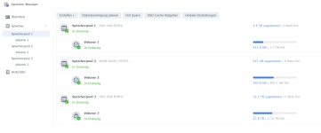

Hi, herzlichen Dank für die Unterstützung:
Hier meine Snipes.
metalworker
25. Apr 2023
3.532
1.359
Du hast ja alles in einem riesigen Speicherpool.
Das wird nix .
Da geht nur einmal komplett neu machen
