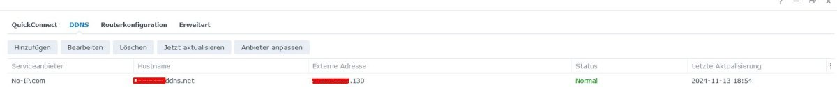

Ich erreiche per ipv4 (dyndsn von synology) nicht mehr meine DS. Nun habe ich eine kostenpflichtige Dyndsn bei noip.com bestellt. Im Anhang befinden sich 2 screens, wo in der Übersicht nur die ipv4 zusehen ist, die zu erreichen ist, obwohl in den Einstellungen ich die ipv6 eintragen habe. in der DS habe ich die Dyndns eingetragen und die Testverbindung war erfolgreich aber dort wird auch nur ipv4 angezeigt aber nicht ipv6.

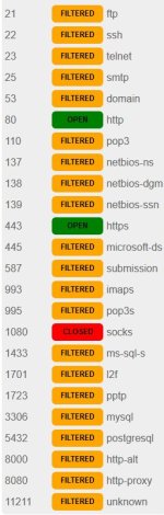

Ist die IPv6 die deiner NAS?
Dann versuche mit einem externen Portchecker, z. B. IPV6 Scanner , ob dein Port offen ist.
Wenn nicht, erstelle eine eingehende IPv6-Firewallregel. Wie das auf einer Fritzbox gemacht wird, kann ich leider nicht beantworten.

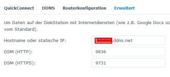

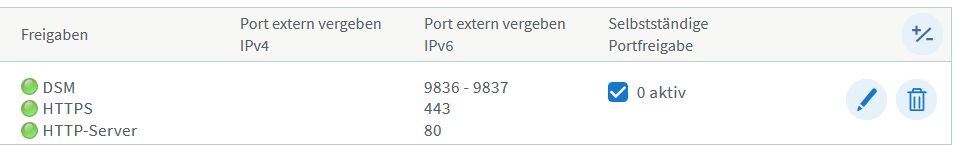

Im Anhang der Verlauf was ich getan habe.
Was mich stört am Bild DMS-1, dass dort als externe Adresse eine ipv4 Adresse steht. Eig. lt. Angaben von NO-IP.com werden ipv6 unterstützt.

Bei IPv6 benötigst Du aber die IP-Adresse deines NAS. Also musst Du die DDNS-Registrierung auf das NAS verlagern. Außerdem musst Du in der FRITZ!Box eine Ausnahme beim Rebind-Schutz für deine Domäne eintragen. Und bei IPv6 kannst Du keine extern/intern unterschiedlichen Portnummern verwenden, die müssen identisch sein. Wenn Du keine Standard-Portnummern nach extern verwenden willst, musst Du sie also auch intern (auf dem NAS) umstellen.
Danke für den Hinweis. Erledigt.

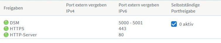

Also im Scanner taucht aber nicht mein 5001er Port auf für meine Oberfläche.
Danke Dir für die Schritte und ich komme jetzt tatsächlich rauf - herzlichen Dank :)
Vermutlich hast Du im NAS noch die Port-Nummern, wie in den Bildern in #5 dargestellt, konfiguriert? FRITZ!Box und NAS müssen eben bei IPv6 die gleichen Port-Nummern verwenden, die Nicht-Standard-Ports aus #5 waren besser.

Ok, da steigt mein Verständis aus, dass durch ipv6 das alles abgelöst wird. Für mich war das eine einfache Erklärung, bevor ipv6 war. Aber man lernt nie aus. Aber Ohne Port-Umsetzung stimmt doch gar nicht, weil ich versucht habe über die ipv6 der fritzbox zu erreichen, was falsch war. Ich wurde ganz oben schon gefragt, ob es die ipv6 des NAS's war - fand die Frage komisch aber jetzt leuchtet mir das ein.
Das habe ich im Verlauf hier erst bemerkt und war erstaunt
