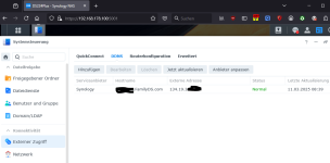

1. DDNS in der Synology angelegt
HOSTNAME.FamilyDS.com, Externe Adresse 134.19.3x.xxx und Status Normal wird angezeigt

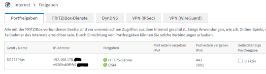

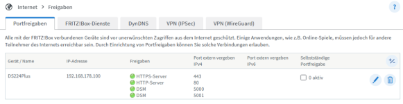

6. in der Fritzbox habe ich entsprechende Portfreigaben erstellt:

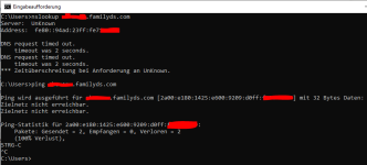

7. Trotzdem lässt sich der gesamte Host aus dem Internet nicht aufrufen. Der Aufruf von HOSTNAME.FamilyDS.com läuft in einen Timeout.

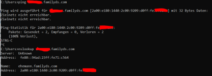

Ping und nslookup im Screen

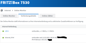

8. In meiner FritzBox steht in den Internet-Verbindungsdetails auch eine andere IPv4-Adresse. Ich weiß nicht ob das so sein soll.

Laut Fritzbox ipv4 100.x, nslookup 134.x, passt nicht.
Vermutlich ein Anschluss ohne öffentliche ipv4?
Ipv4 komplett deaktivieren und noch mal testen
Du hast keine öffentlich IPv4 Adresse. Du bist also nur über IPv6 erreichbar.

und ich würde die Ports 500, 5001 und 80 auch nicht unbedingt freigeben, wenn du die nicht explizit brauchst.

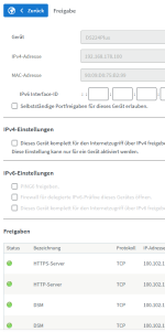

Wo bekomme ich den die IPv6 Interface-ID her? Und benötige ich diese?
Und wie muss das in der Synology aussehen? Irgendwie so? Und was sagt mit der Status "Vorbereitung"?1741688697911.png
Hast du IPv6 in deinem LAN an?

Und in der Fritzbox steht eine andere IPv4 drin.... Die 134.19.3x.xxx haben viele Kunden von deinem Anbieter. Intern werden diese dann auf deine 100.102.xxx.xx geleitet. Du kannst es dir so vorstellen, als ob es einen weiteren Router vor deinem gibt. Du kannst bei dir die Ports öffnen, aber nicht bei dem der bei dir vorgeschaltet ist.

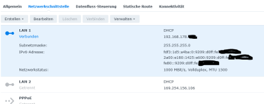

Dein vorletzter Screenshot zeigt, dass deine DS wohl kein IPv6 spricht. Sonst würde da kein (-) stehen.
Edit: Und deine Portfreigaben musst du auch (oder nur) für IPv6 machen.

In der Synology ist unter Netzwerk -> Allgemein nur ein Standardgateway 192.168.... eingetragen. Unter IPv6-Standard-Gateway steht nichts.
Sorry für die vielen vielleicht blöden Fragen. Bin wirklich dankbar, dass ihr hier so schnell helft.
Netzwerk, Netzwerk-Schnittstelle, LAN1, Bearbeiten, Reiter IPv6

Danke bis hierhin. Die Stellen habe ich gefunden. In der Synology habe ich im Reiter IPv6 das IPv6-Setup auf automatisch gesetzt. Damit erscheint jetzt auch beim Bearbeiten des DDNS in der Synology eine externe IPv6 Adresse (automatisch). Außerdem hat sich nun am Router die IPv6 Interface-ID (nach der ich oben fragte) für das Gerät gefüllt.

Wichtig ist das "nslookup ..." jetzt nur die IPv6 (nicht auch die IPv4) deiner DS auflöst (bitte prüfen) und auch die Portfreigaben auf IPv6 umstellst oder erweiterst.
