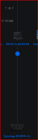

Hallo
Habe die E10G21-F2 jeweils eine in zwei verschiedenen NAS von Synology im Einsatz.
An beiden SFP+ habe ich es mit Mdulen und danach mit DAC Kabeln versucht.
Die Kampatiblität ist gewährleistet und auch die Verbindungen an sich fünktionieren soweit super.
Leider tauchen seit einiger Zeit von diesen Karten, MAC Adressen von Qlogic auf.
Diese 00:0e:1e:d6:82:68 und 00:0e:1e:d6:82:69 sind eindeutig der Karte von Synology zu zuordnen.
Einen LAG damit zu bauen ist damit sogar unmöglich. Also 20GB Pustekuchen. Es bleibt bei den 10GB.
Die besagten MAC Adressen scheinen aber keinen Traffic zu haben und beziehen oder bekommen auch keine IP Adresse.
Erst hatte ich das nur bei einer Karte, mittlerweile fängt die zweite genauso an.
Auch die hatt dann genau die gleichen zusätzlichen MAC Adressen.
Das nervt nur noch und lässt sich irgendwie nciht beheben.
Hat noch jemand damit Problemee oder eine Lösung dazu gefunden?

Habe den Befehl mal abgesetzt, aber da drinn ist von den besagten MAC Adressen nix zu finden in dem Ergebnis.
Ok mit dem Posten bin ich vorsichtig weil da drinn stehen alle MAC Adressen des NAS drinn.
Es ist einmal die DS1819+ und die RS1221+. Bei beiden ist die aktuellste DSM 7.2.2-72806 Update 2 installiert.
Beide sind im selben Netzwerk.
Habe mal zwei Fortos hinzugefügt, wie sich das äussert.
Habe dazu das noch gefunden.
NAS with E10G21-F2 Shows 3 Connections
Mit de Hersteller des Switches habe ich auch schon gesprochen und dort ist aber alles ok.
Die Verbaute Synology Karte ist aber ja auch eine Qlogic Fastlinq.

Nein ich habe zwei, eine von Qlogic ohne IP Adresse und eine die dann die vergebene IP Adresse hatt.
Da es Pro Karte 2 SFP+ Anschlüsse sind, gibt es dann also demzufolge 4 MAC Adressen pro Karte.
Dieses Thema mit den 3 MAC hatte ich nur verlinkt weil es dazu passt.
