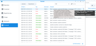

ich bin verzweifelt. Ich betreibe seit vielen Jahren mein EcoDMS (ecodms22-08) auf meiner Synology DS718+ (DSM 6.2.4-25556 Update 7). In einem Docker Container. Es hat bislang auch alles immer reibungslos funktioniert. Seit kurzem habe ich allerdings ein riesiges Problem. Der Docker Container lässt sich nicht mehr starten. Im Log findet sich die Fehlermeldung
ecodmsserver/run.sh no such file
siehe Screenshot. Ich bin verzweifelt. Mein letztes Backup ist leider sehr lange her. :-( Kann mir jemand einen Tipp geben wie ich ggf. doch noch an meine Daten komme?
