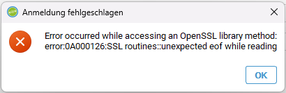

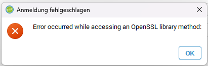

Seither kann ich mich nicht mehr mit dem Server verbinden. Ich erhalte nur noch eine der folgenden Fehlermeldungen - mal die eine (etwas detaillierter), mal die andere (etwas "einfacher"):
Error occurred while accessing an OpenSSL library method: error:0A000126:SSL routines::unexpected eof while reading
Hatte dann etwas im Netz recherchiert und die Info gefunden, dass es wohl wieder funktionieren soll, wenn man alle alten Container komplett löscht, dann das System mit der neuen Version neu aufsetzt und im Anschluss ein Backup einspielt.
Das hab ich dann versucht. Leider erfolglos. Das Problem blieb. Ich kann mich nicht mehr mit dem Server verbinden.
