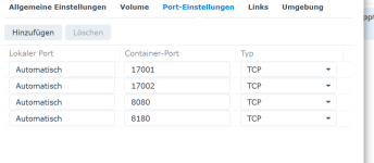

bei mir läuft ecodms seit Monaten hervorragend:
- stimmen die Erstzugangsdaten im Client (Konto: ecodms / Passwort: ecodms), Port: 17001?
- stimmen die Portweiterleitungen Lokaler Port - Container-Port (Modus Bridge) - siehe Screenshot?
- Stimmen die Versionen von Container-ecodms und Client-ecodms überein, also die gleichen Versionen (krusty, eleanor oder apu)?
Reaktionen: mook
AmusWD
25. Jan 2019
Vielen vielen Dank Servilianus. Mit deinem Screenshot hat es geklappt. Bei mir standen die lokalen Ports auf Automatik. Läuft jetzt. Schönen Abend.

Mach mal in der Synology die Firewall aus und teste erneut. Richtiger Benutzername / Passwort eingegeben? Bei der Erstinstallation lautet das: ecodms / ecodms.
Und poste mal Sreenshot von Deinen Einstellungen

servilianus
26. Dez 2017
898
244
63
Du hast alle Ports aber auf automatisch stehen. Mach die so wie in meinem Screenshot #7. Und ja, kannn sein dass sich die Syno nicht mehr schlafen legt, da ja der ecoDMS-Server immer Dokumente verarbeiten können soll. Weiss ich aber nicht genau, da es bei mir 24h am Tag läuft.
