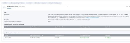

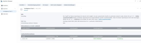

ich habe folgendes Problem. Im Raid verfahren ist eien Festplatte kaputt gegangen. Bei einsetzen einer neu formatierten Festplatte in Laufwerk 2 wird diese für die NAS als Standartplatte genommen. Die Ordner sind leer. Gewünscht ist aber, dass Zugriff auf die alte Festplatte (Laufwerk 1) besteht, diese Daten anzeigt und die Dateien auf die neue Festplatte kopiert.
Problem ist, dass die alte Festplatte den Fehler "nicht initialisiert" bezeichnet. Ein neues Speicherpool wollte ich nicht erstellen, da zu entnehmen ist, dass alle Dateien auf Laufwerk 1 gelöscht werden soll.
Hat jemand einen Rat?

Das ist schon ein wenig seltsam. Die alte Platte nicht initialisiert und der Pool darauf als verfügbar erkannt. Die neue zwar initialisiert aber ohne Pool. Was genau hast du in welcher Reihenfolge gemacht? Backup hast du?

Wenn Backup vorhanden, würde ich auf online zusammenstellen gehen.

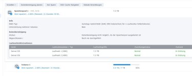

Poste bitte mal noch aktuelle Screenshots vom Speicher-Manager.

Dann hoffen wir mal, dass die Reparatur fehlerfrei durchläuft. Viel Glück (y)

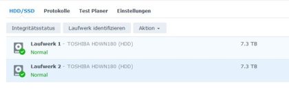

Wie alt bzw. Stunden hatte die defekte Toshiba HDD?
