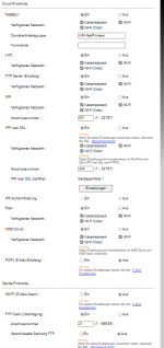

So weit ich herausgefunden habe, scheint die Einrichtung über SMB gebräuchlich zu sein. Ich zeig Euch mal die Oberfläche:
Hier bin ich dann bei SMB auf Protokoll gegangen. Hier werden alle Möglichen Druck-Protokolle aufgelistet. Hier ein kleiner Auszug:
Ich hoffe hier kann mir jemand helfen wie ich die Verbindung zur DS herstellen kann.

ich habe auch das Thema einen Kyocera Drucker per SMB für die Ablage auf der DS einzurichten. Leider noch ohne Erfolg, obwohl ich die obigen Einstellungen nahezu identisch habe.
Wenn ihr mir bitte verratet, wie ich hier einfach einen Screenshot einfügen kann, folgt dieser sofort. Danke für Eure Tipps!

Vom Kyocera ECOSYS MA 3500cix möchte ich via SMB eine Ablage von gescannten PDF's auf der Synology DS220+ einrichten. Soweit gut und der Testlauf dauert inzwischen auch schon recht lange, bis er aber trotzdem ohne Fehlermeldung abbricht. Gemeisamer Ordner und darunter ein Unterordner ist auf der NAS angelegt. Der User "Drucker" kann sich auch erfolgreich am DSM anmelden. Habt Ihr da schon Erfahrung und könnt mir bitte helfen?

Wenn der Hostname extra angegeben wird, macht es irgendwie nicht so Sinn, dass der Hostname "NASBuero", wenn er das ist, im Pfad noch mal steht.
Ebenso die Frage ob Backslash oder normales /
Als Pfad wurde ich mal Geschäft/Scanablage versuchen, wobei der Umlaut vielleicht auch schon wieder zu Problemen führt,...

Es war der Slash anstatt dem Backslash und der doppelte Hostnamen.
So klappt es:
