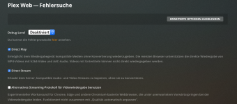

THDev
27. Mrz 2020
354
122
93
Dein Client muss die Codecs (Video und Audio) und die Auflösung deines Videos unterstützen. Dann macht Plex ein Direct Play.

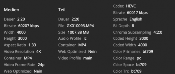

und das ist dann nur das hier:
  • Container: MP4
  • Resolution: 3840×2160 or smaller
  • Video Encoding: HEVC (H.265)
  • Video Frame Rate: 30fps
  • Video Bit Depth: 8
sprich ich muss meine GoPro 4K Videos doch umcodieren, damit ich über Plex eine 4K Auflösungh ausgegeben bekommen?

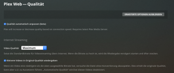

Skyfay
04. Jul 2020
232
24
Hast du wie schon oben einmal gefragt AppleTV auf die Qualität "Maximum" gesetzt?
Die ist nämlich standardmässig auf 720p glaube ich.
fritte
26. Aug 2008
246
16
yes. hab ich
