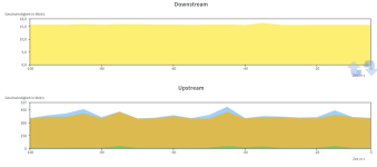

meine Cam per LTE verbunden verursacht einen konstanten 15MBit/s Datenstrom, sobald diese in der SS aktiviert wird.
die Einstellungen in der SS sind rein auf Bewegung, erkannt durch die Cam selbst.
Sollte hier der Datenstrom nicht erst beginnen, wenn eine Bewegung erkannt wurde und aufgezeichnet wird?
15MBit ist nun auch nicht die volle Auflösung, das ist eine "Verbindung" ?
- 15MBit hat man in der Life-Ansicht mit HQ, auch wenn dort auf LQ reduziert wird, ändert das nichts an den 15MBit ?
- meine Vermutung: es wird ein konstanter Life-Datenstrom zur SS gehalten, die Cam sagt dann nur, jetzt sollst aufnehmen. Anstatt den Datenstrom erst herzustellen, wenn die Cam selbst aufnimmt.
Gibts da eine Möglichkeit das zu optimieren?
Besten Dank!

Die SS benötigt einen Voralarm bzw. dieser ist auch in der Kamera aktiviert und kann nicht deaktiviert werden, bestenfalls lässt die Kamera eine zeitliche Änderung zu. Wenn die Aufzeichnung oder die Daten erst geschickt werden, wenn eine Bewegung statt findet, ist das schon viel zu spät! Ebenso ist in der Kamera auch ein Nachalarm aktiviert.
Also ja, es ist richtig und auch so gewollt. Die SS benötigt permanet Daten.

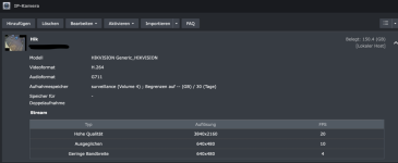

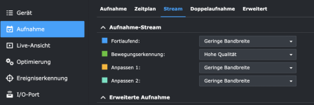

Ausserdem hast du 3 Streams konfiguriert, dann werden diese auch übertragen, je nach Konfiguration. Ich gehe davon aus, dass du mit h265 niedrigere Ergebnisse erzielen wirst. Damit ist die Komprimierung größer, allerdings werden auch die Hardwareanforderungen deiner Clients größer, da h265 mehr Ressourecen bei der Decodierung benötigt.
Du zeichnest mit hoher Qualität bei Bewegung auf, also wird dieser Stream auch permanent übertragen. Ich sehe die eingestellte Bitrate nicht, diese sollte bei 4k aber indestents bei 10k liegen, eher höher. Von dem her, passt das also mit deinen 15Mbit/s. Du hast ja noch 2 weitere Streams. ;)

Verstehe warum das so ist, ich kann mit dem Mainstream die Datenrate beeinflussen.
hab jetzt mal experimentiert, mit H.265+ nun 1/10 als 1,5MBit/s, das ist was ich gesucht habe, super!!

was meinst du mit den 2 weiteren Streams, soll man die abdrehen?
Nein, auf keinen Fall. Diese sind für die mobile Ansicht gedacht, damit nicht immer die volle 4k Auflösung in nem popeligen kleinen Fenster abgerufen werden muss.

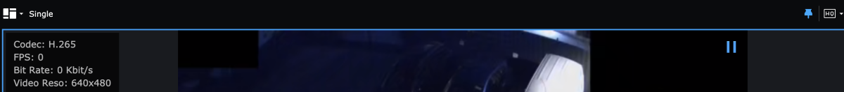

heute sehe ich in der Zentrale nur die schwache Auflösung, warum?
im Client hat er mir auch alle Einstellungen verstellt ?? auch gehen nur 2 Streams?

denke ich habs, bei der Aufnahme war geringe Bandbreite drin...
