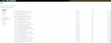

Hallo Leute,
vielleicht kann mir jemand helfen.
Ich habe Pihole in einen Docker Container laufen, irgendwie habe ich vor einer Weile die Adlist gelöscht, mit der neu erstellten funktioniert aber nicht alles wie es soll.
Die Idee war jetzt die alte aus dem Backup wieder herzustellen.
Ich weiß nur nicht richtig wie ich vorgehen muss.
In Hyper Backup Vault kann ich zu den gewünschten Dateien navigieren. Einzelne Dateien kann ich runterladen, markiere ich aber mehr als eine, ist dies nicht mehr möglich.
Wenn ich jede einzelne runterladen muss, wird das echt mühselig.
Wie gehe ich vor?
Gruß
Keen
luddi
05. Sep 2012
3.259
601
Über den Hyper Backup Explorer ist das bei mir jedenfalls möglich. Hier ein Beispiel, indem 4 Dateien gewählt wurden und über den Button „Wiederherstellen“ die Dateien an ihren Ursprung wiederhergestellt werden.

Wenn du kopieren nach verwendest kannst du doch den Zielordner auswählen.
Bzw gehen manche Befehle nur wenn du das Recovern durch dopplelklicken der .hbk Datei startest

Bei mir steht Wiederherstellen gar nicht zur Verfügung und es sieht es so aus:
Allerdings ist dies die Ansicht vom Backupmedium.
Beim Hauptsystem gibt es dieses Wiederherstellen.
Ist das eventuell ein Rechteproblem? Der Backupprozess selbst nutzt einen eignen Account.
Das Wiederherstellen werde ich gleich mal ausprobieren.

/Da gabs vor nicht allzulanger Zeit einen Thread zu diesem Thema, /iIch weiß leider nicht mehr genau welcher Thread es war. evtl. findest Du das ja über die SuFu.
Ich weiß aber noch, daß es Unterschiede gab, ob man den Explorer unter Hyperbackup HaperbackupVault oder mit dem Hyperbackup Explorer vom PC aus für den Zugriff verwendet hat.

Das Zurückspielen vom Backup hat nun geklappt, vielen Dank!
Es schein wirklich unterschiede zu geben, sehe verwirrend. Den Explorer vom PC kannte ich noch gar nicht.
