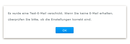

Das senden von Mails sowie Testmails funktioniert nicht - ich erhalte an der GUI zwar ein "OK" aber es kommt nichts an!

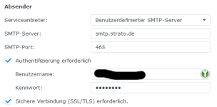

Ich hatte den Port auch schon auf 465 - aber das schmeckte der Diskstation noch weniger:

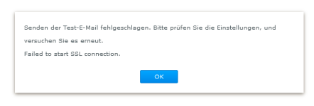

Laut Strato-Doku sollte Port für Postausgangsserver smtp.strato.de der Port 465 sein. Bei mail.gmx.net ist es 587.
Ich erinnere mich aber dunkel, dass es kürzlich eine ähnliche Meldung hier gab. Da war m.W. das Problem, dass immer mehr Provider nur noch TLS1.3 unterstützen und DSM5 das noch nicht kann.

Ich gehe aber ganz stark davon aus, dass es daran liegt. Der 01.06. war genau der Stichtag der Umstellung und in anderem Zusammenhang hatte ich mit GMX genau die gleichen Probleme wegen der TLS Umstellung.

Auch wenn ich jetzt ein Absender hinterlege - gleiches Spiel. Das System sagt es wurde eine Mail versendet, aber erhalten tue ich nichts.
Bei Port 465 gibts den SSL Fehler:

Das sind exakt die Einstellungen, die ich auch für Strato nutze. Und das funktioniert einwandfrei:

Er bekommt eine Fehlermeldung, dass die E-Mail nicht verschickt wurde. So kann auch nichts im Spam landen...
Ich hab mich auf den ersten Teil bezogen, welcher ja scheinbar ansonsten funktioniert hatte

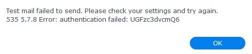

Im Internet lese ich dass die Meldung aus dem DSM
535 5.7.8 failed authentication UGFzc3dvcmQ6
ein Authentifizierungsprobleme bedeutet, aber ich weiss nicht welchen Parameter ich noch ändern / versuchen kann.
Deshalb meine Gedanken in Richtung Username, SSL etc. aber wenn Du schon alles durch hast.
Du könntest aber mal ein Ticket bei Synology und bei Arcor auf machen was die beiden hierzu an unerschöpflichem Wissen beizutragen haben.
