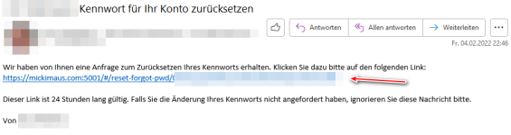

es gibt zwar schon einige Beiträge bez. dieses Themas, ich konnte jedoch keine passende Lösung finden und hoffe es kann mir jemand helfen.
Wenn ein Benutzer den den Button Kennwort vergessen drückt und seinen Benutzernamen eingibt bekommt er an die hinterlegte Emailadresse den Link geschickt, jedoch nur mit interner Verlinkung auf die IP-Adresse:
Den Text anzupassen über Benachrichtigung -> Erweitert - Vergessenes Kennwort zurücksetzen ist bekannt, aber wie bekomme ich die Externe URL da rein und wenn möglich die Interne IP raus?

Normalerweise sollte bei "Kennwort vergessen" in der Benachrichtigungsemail automatisch alle Links stehen unter welchen eure DS erreichbar ist.
Also wenn Quickconnect, DDNS aktiv sind, dann sollten eigentlich 3 Links erzeugt werden
h**p://Quickcon.to/quickconnect_id weitere Teile vom Link
h**p://ddns_domain/ weitere Teile vom Link
h**p://interne_ip_ds/ weitere Teile vom Link
Die gewünschte URL im Feld %H**P_URL% eintragen, dann wird nur diese unten im Emailtext als Link angezeigt.
ABER bitte unbedingt sicherstellen, dass die DS dann auch zuverlässig unter dieser URL erreichbar ist!
also beim Punkt 7 die gewünschte url eintragen die dann unten im Text erscheinen soll.
Lässt man das Feld %H**P_URL% leer dann werden bis zu 3 Links automatisch erzeugt, siehe Beispiel Email aus Themenstart #1
Bitte auch im Textfeld dann Eintragen %HTTP_URL% !
Also:
ergibt dann:
NOCHMAL, die DS muss aber dann auch zuverlässig über die von euch eingetragene URL : port erreichbar sein!

hast du eingetragen domain.tld:5001?
Weil da fehlt bei dir im Emaillink tld : port/#/usw, also der Port fehlt und die # wird bei mir autom in die Mail eingetragen in den Link.
Wobei ich nicht sicher bin ob die # immer notwendig ist.
Probier mal den Port dazu eintragen also zur domain:5001 dazu schreiben

Ne der Port zur Konfiguration von DSM ist bewusst nicht freigegeben, das ist ja das Problem.
Klar den könnte ich den freigeben, wollte ich halt vermeiden. Hatte gehofft s geht auch ohne

Du musst entweder für DSM eine benutzerdefinierte Domain vergeben oder einen Reverse Proxy setzen.
Andernfalls kannst du 443 nicht mit mehreren Diensten teilen.
Wenn beides unter example.com erreichbar sein soll musst eines davon mit einem anderen Port laufen, da Hostnamen eindeutig sein müssen.
Dass die Webseite und Passwort Rücksetzen vom DSM beide unter example.com laufen bekommst vermutlich nur über manuelle Anpassungen in der Webserver config auf der Konsole hin.
