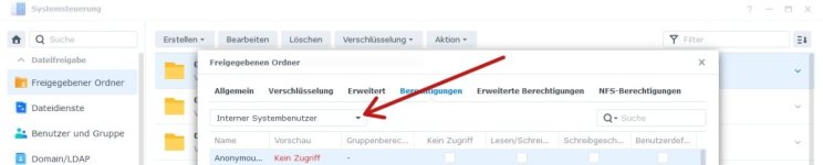

Er zeigt User "Emby" an, aber keiner meine PW funktionieren; querverweise (Linux unterbau /var/....) erreiche ich nicht
Das was er da an "Infos" ausspuckt hilft mir noch weniger
Lt. Forum gibt es nen Systemuser "Emby"... allerdings unter User/Ähnlichem hätte ich nichts gefunden
