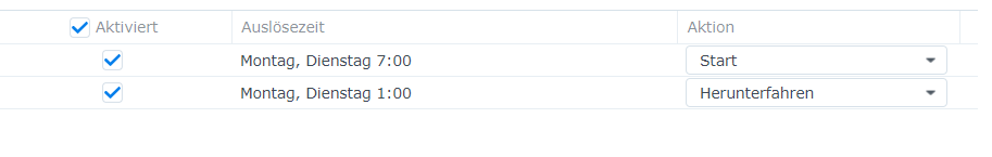

ich habe diesen plan eingestellt.
da ich die ds nur fürs backup brauche lass ich sie großteils ausgeschalten.
komischerweise läuft die DS heute, am MI, aber.
wisst ihr warum?

Stimmt. Denk mal drüber nach: Die DS startet am Dienstag um 7 Uhr. Herunterfahren tut sie Montag um 1 Uhr.

was muss ich dann eingeben wenn ich sie nur am mo + di hochfahren, von mi - so aber ausgeschalten lassen möchte?
das ganze hab ich ja am SO programmiert. also eigentlich hätte sie seit DI heruntergefahren sein müssen?
oder muss ich mo u di getrennt programmieren, nicht in einer zeile beide tage?

Ich würde mal das Probieren.
Start Montag und Dienstag um 7 Uhr
Abschalten Dienstag und Mittwoch in der früh um 1.

danke, habs mal eingestellt.
