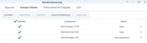

Vielleicht einfach daran das Du die Einstellungen unter Energie-Zeitplan falsch gemacht hast? Poste hier doch einfach mal einen Screenshot davon. Beispiel:

Welche wäre das? Ist das ne bestimmte oder irgendeine, die man auch ins Fahrradlicht klemmen kann?
@Jim_OS Tatsächlich kann man denke ich nicht so viel da falsch machen.firefox_0qJUehwEeJ.png

Bei der einfachen Konfiguration bei Dir nicht, aber es hätte ja sein können das dort unterschiedlichsten Zeiten pro Tag eingerichtet waren/sind. :)
