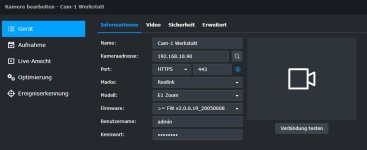

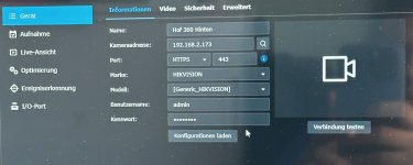

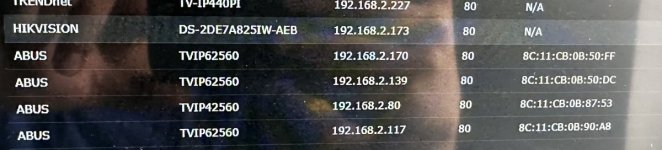

Guten Morgen, habe jetzt nun die Zeit gehabt die Kamera bringt einen sauberen Live Stream Sie wurde auch von SS erkannt allerdings immer Als Generic wenn ich es mit Onvif probiere kommt folgende Meldung und die Konfiguration lässt sich nicht abschließen Und HTTP und Quelle auf Streaming habe ich auch Gemacht aber ohne Erfolg

OK wenn der Live-Stream im WebGUI der Kamera sauber funktioniert kann man vermutlich ein Problem mit dem Richtfunk ausschließen.
Was Onvif betrifft: Ich kenne das WebGUI der Kamera nicht, aber ist dort auch Onvif aktiviert und wenn ja ggf. auch ein entsprechender Onvif-User angelegt worden? Das solltest Du als erstes klären/prüfen.
Was genau meinst Du mit
Wenn Du den OK-Button wie im Screenshot 2 zu sehen ist drückst passiert was genau? Da kommt dann eine Fehlermeldung?
