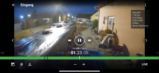

Nein, das hat damit nichts zu tun. Die WizMind kann IVS, etc., les dich mal ein. Die gibts auch mit IR. Bei mir ist eine Straßenlaterne und der Chip in meiner ist „groß“ und sehr Lichtempfindlich, aber das hilft dir bei „dummer“ Bewegungserkennung auch nicht weiter.
Edit: Screenshot vom Handy, von heute Nacht.
