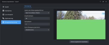

meine Arenti Outdoor Cams (ONvif) bieten für Stream 1 2560x1440 oder 640x360 als Aufloesung an (H264, höchste Qualität 5, Bitraten variabel). Ereignisse werden aber nur bei der niedrigen Auflösung aufgezeichnet. (In Cam werden sie jedoch erkannt.). Empfindlichkeit ist 99, Schwellwert 2. Bei hoher Auflösung wird im Erkennungsfenster der orangerote Balken links nicht angezeigt. Was tun?

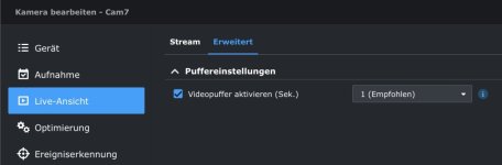

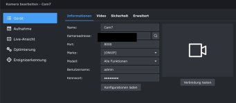

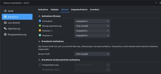

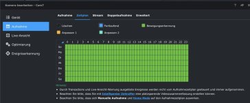

Bitte sehr... (nicht alle aber wohl die wichtigsten Konfigurationen). Wie gesagt - die Einstellung mit 4K funktioniert nicht.
Im Ereignis-Menü habe ich den unteren Teil des ausgewählten Bereichs im Foto maskiert, nahe der oberen Kante sieht man die Grenze des Erkennungsbereichs.

Deine Stream Einstellungen sind falsch. 1. Stream muss max Auflösung sein. Stream 2 und 3 fallen geringer aus und sind für die mobile Ansicht oder einem Client mit Mehrfach-Ansicht gedacht.
Ausserdem solltet du unterscheiden zwischen "hohe Qualität", "ausgeglichen" und "geringe Bandbreite". Das steht bei dir alles auf dem 1. Stream.
Butsu
14. Dez 2009
237
Hmm, im Konfigurationsfenster für die Stream-Profile kann ich nur Stream1 "auswählen", 2 und 3 wird nicht angeboten.
