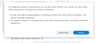

Probier doch mal das aus,
deaktiviere die Funktion Home-Dienst und aktiviere sie wieder.
Aber "Achtung" hierdurch werden natürlich die Inhalte und alle Ordner gelöscht. Die müßten zuvor gesichert werden werden.
Ich meine, daß das funktionieren könnte, hernach müßtest dann die Dateiintegrität wieder aktivieren können, weil der Ordner wurde ja quasi neu angelegt.

Das habe ich glatt überlesen. Laut Hinweis in der Systemsteuerung wird der nicht gelöscht. Da das ansonsten katastrophal wäre, glaube ich auch nicht daran

@plang.pl Na ja, aus der Meldung lese ich jetzt nichts aussagekräftiges heraus. Wer traut es sich, das mal zu probieren?
Wär aber hart, wenn da alles gelöscht würde.
