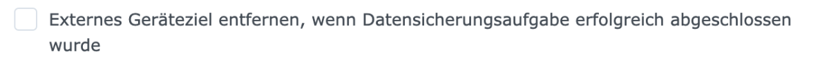

Denke ich auch, dass die Ursache dort zu finden ist:
(Hyperbackup - entsprechende Aufgabe auswählen - Bearbeiten - "Einstellungen" dann die letzte Zeile aktivieren)

Ja, das ist es was ich gemeint habe.

Ja na klar - manchmal sieht man den Wald .... "Externes" - ich hab immer nach Sata oder USB gesucht.
