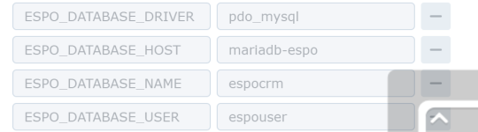

MariaDB wurde über einen Container installiert mit den folgenden Einstellungen:
  • Lokaler Port: 32785 TCP
  • Volume-Einstellung: /EspoCRM/mariadb → /var/lib/mysql
  • Umgebung ergänzt mit: MYSQL_ROOT_PASSWORD, MYSQL_DATABASE, MYSQL_USER, MYSQL_PASSWORD
Ich habe einen gemeinsamen Ordner EspoCRM erstellt, der zwei Unterordner enthält: "data" und "mariadb".
EspoCRM habe ich ebenfalls über den Container Manager installiert mit den folgenden Einstellungen:
  • Port-Einstellung: Lokaler Port 8080 TCP
  • Volume-Einstellung: /EspoCRM/data → /var/www/html/data
  • Umgebung ergänzt mit: ESPO_DATABASE_DRIVER, ESPO_DATABASE_HOST, ESPO_DATABASE_NAME, ESPO_DATABASE_USER, ESPO_DATABASE_PASSWORD
Nachdem ich alles ausgeführt habe und auf 192.168.1.111:8080 zugreifen wollte, erschien die Meldung:
"Diese Seite kann nicht angezeigt werden."

Da steht ja, dass er keine Datenbank Verbindung herstellen kann. Wie hast du es genau konfiguriert? Geht nicht nur darum welche Env Variablen du gesetzt hast, sondern was... Wie willst du die DB Verbindung herstellen?
Und hast du die Volumes nicht auf einen Freigegeben Ordner gemounted?
Kannst du ein yaml oder json file posten?
Ja richtig, habe es wie folgt:
Die Anleitung zur Einrichtung habe ich von ChatGPT, daher bin ich mir nicht sicher, ob sie korrekt ist.
Ich habe zwei .json-Dateien hochgeladen – eine für MariaDB und eine für EspoCRM.
Die erstellten Ordner habe ich als Gemeinsame Ordner angelegt und darin die entsprechenden Unterordner erstellt.

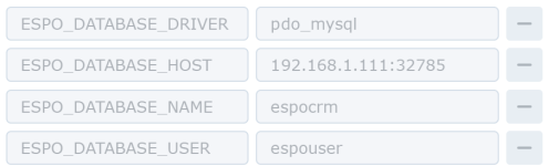

Probier mal als Database Host dein-ds-ip:32785. Du kannst nur den Container Namen als hist nutzen wenn sie im selben Netzwerk sind. Das Default zählt nicht... Die Rede ist dabei von Docker Netzwerk.
So meinst du?
Habe ich versucht, klappt leider auch nicht.

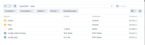

Auf dem Unterordner "Data" hat es jedoch selbst config usw. erstellt, somit sollte die Berechtigung vorhanden sein:
