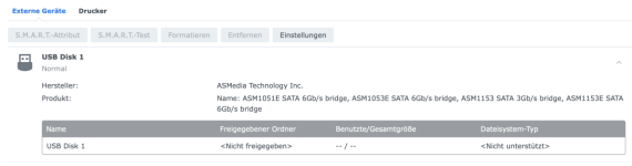

ich habe vor ein paar Jahren Daten auf einer externen Festplatte gesichert.
Soweit ich mich erinnern kann war das mit einer Synology.
Vermutlich habe ich das über HyperBackup oder irgendein anderes System gemacht.
Fragt mich nicht, dass war während meiner Scheidung da war ich nicht auf der Höhe.
Das Problem:
Ich wollte die Daten (die nur dort existieren) jetzt wiederherstellen.
Allerdings kann weder die (mittlerweile neue Synology) noch mein Mac die externe Festplatte lesen.
Fällt euch ein, wie ich überhaupt mal herausfinde wie die HDD formatiert ist (ext4 vermutlich) und wie ich im besten Fall die Daten irgendwie lesen kann?

Na ja, ext4 sollte eine Syno lesen können. Auch ext3 und NTFS, fat, fat32. Was ein MAC lesen/nicht lesen kann weiß ich nicht.
Lt. Deinem Screenshot hängt die Platte (welche?) über einen Adapter an der DS. Kann das sein? Ein paar Zusatzinfos wären hilfreich.

Der „Adapter“ ist einfach nur ein SATA zu USB converter das ich die Platte anstecken kann.
Vielleicht liegt da der Hund begraben. So einen Adapter hatte ich auch. Das Ding erkennt eine 10TB Ironwolf NAS mit einer *.hbk Sicherung nicht. Meine Inateck-Dockingstation hat kein Problem damit.

Den Original Adapter hab ich noch, jedoch fehlen mir die Kabel dafür. Deshalb hab ich einen neuen Adapter + Gehäuse besorgt. Ich bestell mir mal die Kabel um mit dem alten Adapter eine Verbindung herzustellen.

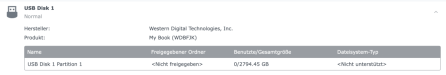

Mit dem Original Controller sieht sie Sache gleich anders aus.
Allerdings wird das Dateisystem nach wie vor nicht erkannt.

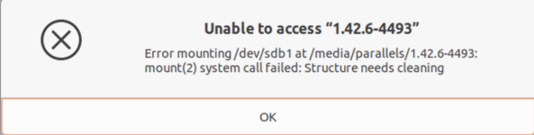

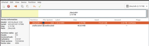

Ich hab jetzt Gartet unter Linux installiert bekommen. Der zeigt mir tatsächlich eine ext4 Partition an mit 750GB Daten drauf (das hört sich gut an).
Aber wieso kann dann die Synology das ganze nicht lesen?
Was wäre ein möglicher nächster Schritt?
sab25
11. Jan 2013
65
Da bekomm ich angehängte Fehlermeldung.
Hab im Internet gelesen, dass man in einem solchen Fall "Check" in gparted ausführen soll. Soll ich das mal machen?
geheim5000
27. Dez 2018
434
65
750GB klingen ernsthaft gesagt nicht gut.
Das klingt nach einem formatierungsfehler, den es bei FP mit über 2TB gibt.
Bei manchen Mainbords gab es dafür Treiber, um das zu umgehen (hat was mit der Sektorgröße zu tun) allerdings ohne den Treiber/Mainboard sind die Dateien weg.
