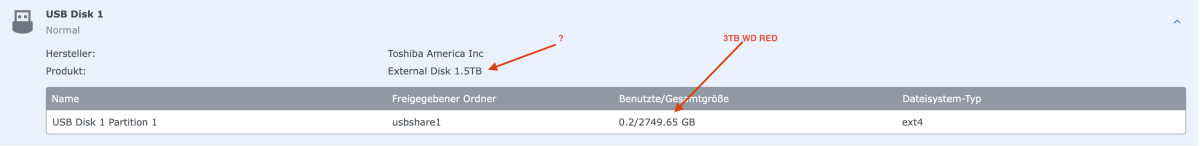

Habe gestern meine neue DS220+ in Betrieb genommen.
Ich möchte gerne für Backup des NAS mein altes Terramaster D2-310 einsetzten in dem 2 WD RED 3TB als einzelne Laufwerke eingebaut sind.
Das Terramaster habe ich per USB mit dem NAS verbunden und die Festplatten über die Synology in ext4 formatiert.
Sie werden mir auch beide angezeigt allerdings nur mit einer Größe von 1,5TB , wo könnte hier der Fehler liegen?
Vielen Dank

Ich denke Du müßtest beide HDD als JBOD einbinden um die Kapazität beider HDDs gemeinsam nutzen zu können.

Die 1,5 TB in der Produktbezeichnung ist doch unwichtig. Die etwa 3 TB große Partition wurde doch korrekt erkannt.

Das habe ich mir bei seinem Screenshot auch gedacht, aber hätte ja sein können daß nur eine HDD angesprochen werden kann.
