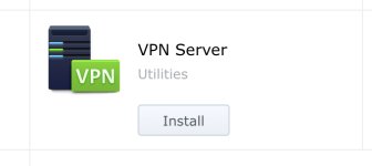

OK, ein Raspberry Pi kann ich aktuell nicht mein Eigen nennen. Und wahrscheinlich bewege ich mit dann in einem Thema mit dem ich mich noch weniger auskenne. Also eigentlich überhaupt nicht! Einen VPN-Dienst kann man nicht auf der DS920 laufen lassen?
Da IPv6 ja die Zukunft darstellen soll, war meine Hoffnung, dass es damit auch und vor allem einfach umzusetzen wäre.

pixxal
09. Jun 2022
@Stationary Danke bis hierher. Ich werde mir das openVPN auf das NAs mal anschauen.
