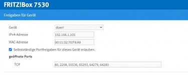

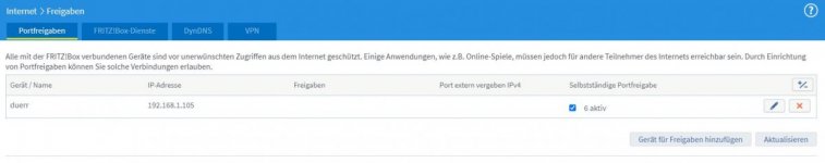

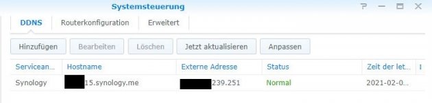

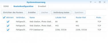

wir sind vor kurzem umgezogen und haben jetzt einen neuen Internet Anbieter.
Damit jetzt auch eine Fritzbox 7530.
Seit ich die am Start habe kriege ich den externen Zugriff auf mein Synology nicht mehr hin.
Ich habe ein paar Screenshots angehängt - wenn mir jemand helfen kann oder eine schlaue Idee hat wäre ich sehr sehr dankbar da ich nun nach etlichen Stunden echt nicht mehr weiß wonach ich suchen muss.
Danke.

Welchen Anbieter hast du jetzt?
Wie lauten denn die ersten 2 Oktetts deiner öffentlichen ipv4?

Was auffällt: du nutzt die automatische Router Konfiguration. Das ist keine gute Idee. Du solltest den Router immer besser über dessen gui einrichten. Auch willst du zwar anscheinend Port 443 öffnen, der ist im Router aber nicht offen, soweit ich das sehe.
Generell ist ein Zugriff durch diverse portfreigaben tendenziell unsicher und ich rate dir daher davon ab. Besser wäre zb ein Zugriff via vpn. Auch nutzt du ftp,also gehen die Daten unverschlüsselt übers Netz, hier wäre sftp zu bevorzugen, auch dies möglichst durch einen vpn Tunnel.
Tip: nimm die portfreigaben raus im Router. Dann schau nach, welche Dienste du unbedingt nutzen willst. Dann schau nach, welche ports diese nutzen. Dann richtest du diese manuell im Router ein. Aber nochmal, besser ist hier die vpn Lösung, die du mit der fritzbox relativ leicht umsetzen könntest...
Aktuell ist dein NAS und Netzwerk ziemlich unsicher konfiguriert.
