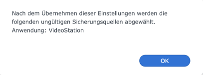

Danke für den Link @Kachelkaiser
den hab ich bei meiner Suche nicht gefunden...
Ich hab es jetzt nochmal versucht, und es hat funktioniert
Ich hab beim ersten Mal den Hinweis übersehen
Der nimmt die Videostation ja selbstständig raus
Hat mich beim ersten Mal irritiert, dass die Videostation nicht mehr unter den Anwendungen ist und ich somit den Haken nicht rausnehmen kann...
