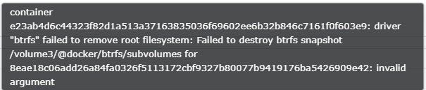

Das Verschieben des Container Managers auf ein anderes Volume mit Synology_app_mover hat super funktioniert.
Nun waren von verschiedenen Images Updates verfügbar, während des Aktualisierungsvorgang wurden die Container beendet.
Die Aktualisierung kann nicht fertiggestellt werden.
Diese Fehlermeldung steht da:
Was könnte hier das Problem sein?

Liegen denn die persistenten Dateien auch auf dem neuen Volume? Ich glaube fast, dass du die Container vorher hättest löschen müssen. Bin mir aber nicht sicher. Hier gibt es bestimmt Mitglieder, die mehr Ahnung vom CM haben. ;)

Hast du immutable Snapshots für den Ordner Docker aktiv?

Ok, dann würde ich ein Ticket aufmachen bei Synology.
Generell würde ich Updates Watchtower machen lassen.
Du hast erst mit appmover den CM verschoben und dann die Eigenschaften des Ordners Docker auf welches Volume geändert?
Oder wie hast du den Docker Ordner verschoben?

@Ronny1978 nein, die Container müssen nicht gelöscht werden.
Es macht nur Sinn sie als Backup vorher zu exportieren.

Volume3?

Ja, vorher war es Volume 2 auf eine 2,5“ SSD und jetzt NVMe Volume 3.
Volume 2 ist aber aktuell noch installiert.

Schau doch bitte mal im DSM unter Snapshot Replikation ob da nicht doch was aktiv ist?

Das Paket Snapshot Replikation ist bisher NICHT installiert.

Und wie ist jetzt der Status?
Was geht nicht?

Sorry hatte mich verschrieben, Snapshot Replikation ist nicht installiert.
Die Container lassen sich nicht mehr starten, und es sind auch Container .syno.bak vorhanden.

Was steht denn in den Protokollen der einzelnen Containern?
