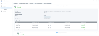

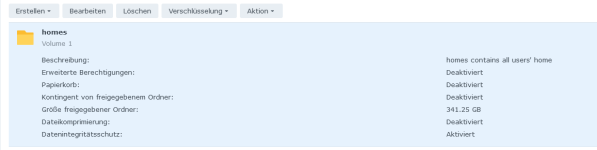

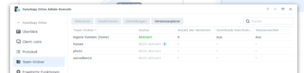

ich benötige eure Hilfe.
Beim Kopieren einer externen Festplatte zu SynologyDrive erhalte ich die Fehlermeldung, dass ich nicht genügend Speicherplatz habe. Dies kann aber nicht sein. Ich habe ähnliche Beiträge gefunden, aber die dort beschriebenen Lösungen funktionieren bei mir nicht.
Hier ein paar Screenshots von meinem System:Screenshot 2024-08-26 203125.pngScreenshot 2024-08-26 203337.pngScreenshot 2024-08-26 203557.png
Hat jemand eine Idee?

Kasch90
26. Aug 2024
Danke für den Hinweis. Gefühlt habe ich alles und nichts versucht.
Weniger auf einmal zu kopieren -> geht nur bis zu bis zu einem gewissen Punkt.
Anzahl von Versionen reduziert -> kein Effekt
Festplattenlimit geändert -> kein Effekt
Jetzt habe ich deinen Hinweis überprüft und festgestellt, dass die im Sync-Protokoll die Synchronorisierungsaufgabe teilweise fehlgeschlagen ist.
Aber aus den Hinweisen werde ich nicht so schlau, bzw. frage mich ob das direkt zusammenhängt.
13.131
3.403
468
Hast du den "Hilfe-Artikel" in deinem Screenshot auch mal gelesen?
