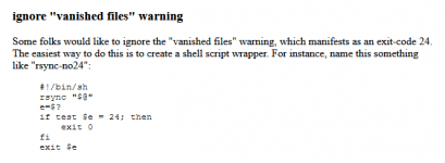

achja, rsync Fehler code 24.
https://rsync.samba.org/FAQ.html#10
Hintergrund wissen:
rsync erstellt zu erst eine Liste von zu sichernden Dateien. Danach wird anhand dieser Liste das Backup durchgeführt.
Wurde zwischen Erstellung und Backup Zeitpunkt die betreffende Datei gelöscht (gerne bei temporären Dateien im Ordner, wenn man im Ordner noch arbeitet) gibt es diesem Fehlermeldung 'or they are vanished temporarily'. Im Normalfall kann man die Meldung einfach ignorieren, da auch auf der Entwicklerseite von rsync der Tipp den Code einfach zu entfernen...
rsync error codes: (nicht vollständig, aber den rest finden man auch im Internet, wenn man mal danach sucht...)
https://stackoverflow.com/questions/20737204/comprehensive-list-of-rsync-error-codes
ps: Es wäre eine gute Hilfe, wenn ihr den Error Code schreiben würde, aber Anfänger halt, müssen auf das unwesentliche kürzen und den wichtigen Teil entfernen...

ich habe mal das von Syno-OS genannte Shell Script sowie ein anderes, das die "Vanished-File" Warnung aussparen soll, ausprobiert. Ohne Erfolg. Desweiteren habe ich noch mal über die Konsole Chmod 755 über die Ordner gejagt. Ebenfalls ohne Erfolg.
