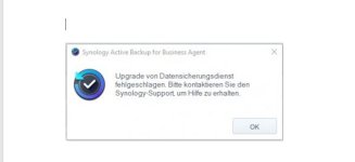

ich kann auf einem Windows 10 Client (Version 21H2) nicht mehr den Active Backup for Business Agent starten. Es erscheint die folgende Fehlermeldung
"Upgrade von Datensicherungsdienst fehlgeschlagen. Bitte kontaktieren Sie den Synology-Support um Hile zu erhalten."

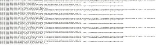

Beigefügt in der Anlage die Logdatei.
