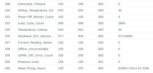

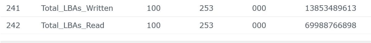

Mein DS420+/ DSM 6.2.3-25426 Update 2 gibt mir die Fehlermeldung: Volume 1: fehlerhaft.
Schnelltest & erweiterter Test: Status: In Ordnung. Dennoch die Fehlermeldung.
Den Screenshot vom Smart- Attribut habe ich angehängt. Ich stelle mir die Frage, ob ich die defekte Platte tauschen sollte ?
Für Hinweise bin ich dankbar ....

Die 48bit Zahl unter 1 bedeutet: 0 errors in 47,118,409 operations
Jene unter 7: 0 errors in 46,071,231 operations
Seagate SMART calculator: https://yksi.ml/#46071231
Reaktionen: ChristophChris
