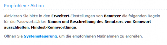

Habe Fehlermeldungen von dem Sicherheitsberater.
Kann mir jemand weiterhelfen wie ich diese abstellen kann?

Wenn Du auf die Meldungen klickst, sagt Dir das System, was als nicht sicher eingeschätzt wird. Mit dem jetzigen Bild wird Dir niemand helfen können.

Vor allem, wenn man nicht weiss, was das Ziel sein soll.
Die Meldung kriegt man halt auf mehrere Arten weg.
  1. behebe die angemahnte Schwachstelle in der Systemsteuerung zu den jeweils kritischen Lücken
  2. nutze eine Benutzerdefinierte Sicherheitsrichtlinie unter "Sicherheitsberater" > Erweitert > Benutzerdefiniert > Checkliste benutzerspezifisch anpassen.
Beides erloest von den Meldungen. Die eine in dem der Fehler behoben wird, die andere in dem das jeweilige Verhalten nicht mehr geprueft wird.

Vielen Dank schon einmal für die Antworten und die Hilfe.
Ich habe zu Problem 1 die Empfohlene Aktion ausgeführt, wobei ich mir nicht sicher bin, was „Namen und Beschreibung des Benutzers von Kennwort ausschließen“ bedeutet?
Muss ich noch weiteren arbeiten unternehmen nachdem ich meine Einstellungen an der Diskstation vorgenommen habe?
Ein erneuter Scann Test von dem Sicherheitsberater zeigt nun das der Fehler behoben ist.
User heisst HANS und die Beschreibung ist "Account von Hans", dann darf das Passwort nicht "HANS", "Hans", "Account" und "von" enthalten.

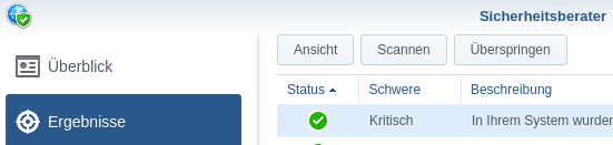

Habe hier noch ein Problem und bin mir nicht sicher was ich einstellen muss.
Auf welchen Wert muss ich den SSH Port auf einen anderen Standardwert als 22 ändern und wie muss ich zusätzlich die SSH Port Einstellungen für SSH Clients ändern?

Du kannst natürlich den SSH Port ändern, musst du aber nicht. Wenn du weißt, was du tust, kannst du dem Sicherheitsberater auch sagen, das er diesen Hinweis ignorieren soll. Hab ich bei mir z.B. so gemacht und der Sicherheitsberater ist glücklich.

SSH: gehst Du mit einer Terminalanwendung auf die Diskstation? Wenn nein, dann kann SSH meiner Meinung nach ausgeschaltet werden. Ich persönlich habe SSH ausgeschaltet, aber es gibt sicher Mitforisten, die es lieber anlassen.

Wie kann ich das machen bzw. einstellen?
Ich bin mir nicht sicher ob ich SSH benötige?
Ich benutze die DS nicht im 7/24 Betrieb sondern nur als Datengrab.
Wenn ich die DS benötige wird diese eingeschaltet ansonsten bleibt diese Stromlos.
  • abschalten ueber die verwendung einer eigenen liste der zu pruefenden punkte des sicherheitsberaters
  • wenn du nicht weisst ob du ssh brauchst, brauchst du es nicht
  • reines datengrab ohne spezielle software (jdownloader, etc) sprechen fuer weglassen von ssh
  • ein nas, das nur bei bedarf hochfaehrt, verschleisst schneller als im 24/7 betrieb, denn genau dafuer sind NAS und NAS Platten ausgelegt, nicht fuer andauernde neustarts. der stromverbrauch durch 24/7 ist bei einem kleinen NAS ja eher ueberschaubar.
Ich hab es nicht mehr genau im Kopf, da ich diese Einstellungen schon vor geraumer Zeit vorgenommen habe und mich der Sicherheitsberater damit nicht mehr belästigt. Ich meine aber, das das über die Schaltfläche "Überspringen" geht...
NACHTRAG:
Ich muss mich korrigieren. Die Einstellungen findest du im Sicherheitsberater unter - Erweitert - Checkbox: Benutzerdefiniert - Schaltfläche: Checkliste benutzerdefiniert anpassen - ... und dann ... - Checkbox: Der Standardwert des SSH-Ports wurde nicht geändert - den Haken entfernen.
