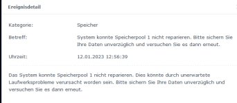

ich habe eben meine 3GB WD HDDs gegen 2 Segate Ironwolf 8 GB getauscht und habe diese Benachrichtigung erhalten:

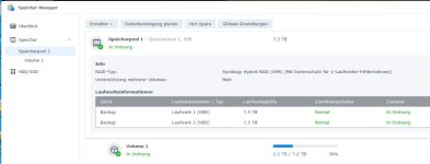

Ich habe nun den Speichermanager geöffnet und unter Speicher /Speicherpool1 kontrolliert und folgende Übersicht erhalten:
Hier sieht doch eigentlich alles gut aus.
Auf den ersten Blick sind alle Daten da und lassen sich (Stichprobenmässig) auch öffnen.
Muss ich mir irgendwie Sorgen machen?

War zwischen der Fehlermeldung und Screenshot vom Speicherpool ein Neustart und gibt es im Protokoll einen weiteren Eintrag? Sieht alles gut aus.

Ja es war ein Reboot in der Zwischenzeit und im Protokoll sind keine weiteren Nachrichten bzgl. Speicherpool, abe rauch kein Eintrag dass die Aufgabe "Repair" erfolgreich abgeschlossen wurde (Bei beiden Platten nicht),

Ich denke es passt alles.
