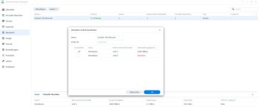

ok, das passt, die Netzwerkeinstellungen stehen auf Default VM Network? Und unter den allgemeinen Einstellungen des VMM ist unter Netzwerk auch ein Netzwerk eingetragen?

Moin,
siehe Anhang, ist es so richtig?
