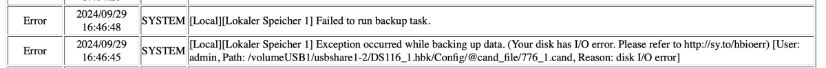

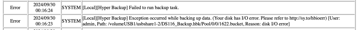

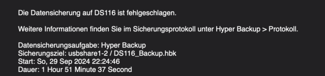

ich habe gestern Abend noch ein Hyper Backup gestartet (ca. 300 GB) und heute morgen sehe ich eine Fehlermeldung im DSM und per Mail.
Auf dem angeschlossenen USB Laufwerk ist zwar ein Hyper Backup vorhanden ( 80 GB), aber wie kann ich feststellen, daß alles sauber übertragen wurde ?
Und Hyper Backup zeigt oft an, daß gar kein "Ziel" für ein Backup vorhanden wäre.

hast mal ne andere USB Festplatte versucht?
Ich würde davon ausgehen das dein Backup nicht geklappt hat. ( er schreibt ja auch I/O Fehler )

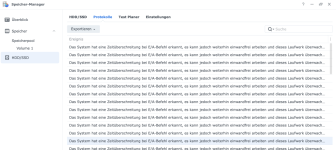

Die Ziel-Platte scheint kaputt zu gehen. Das erklärt auch die Meldung, dass das Ziel fehlt. Vielleicht passt auch etwas mit der Verbindung nicht. Du könntest den USB-Port wechseln, das USB-Kabel und prüfen, ob die beiden Stecker sauber sitzen. Ich denke aber eher, dass die externe Platte hin ist.

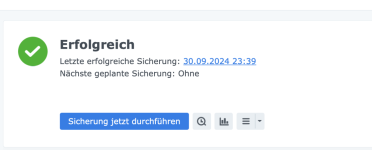

Im gleichen Screenshot sagt Hyper Backup aber auch, dass das Ziel online ist. Auch unter externe Geräte ist das Laufwerk da. Die Platte kann aber trotzdem zwischendrin mal weg gewesen sein.

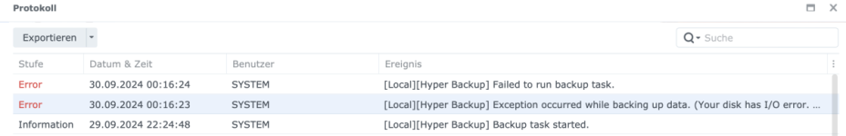

@Martino hast du denn schon mal in Hyper Backup ins Protokoll für weitere Informationen geschaut?
